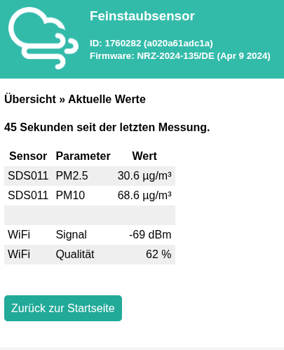

Mein Sensor ist registriert 1760282 sendet keine Daten und wird auch nicht in der Feinstaubkarte angezeigt. Lediglich im Wifi Feld erscheinen Daten. Signalstärke. Ansonsten NO DATA. Es fehlt der Feuchtesensor. Kann es sein, daß es deshalb nicht funktioniert? Den Feuchtesensor habe ich nicht angehakt. Ich habe versucht den Sensor neu zu registrieren (vorher gelöscht), aber er erscheint nicht mehr und es hieß mehrfach ‘internal server error’. Die Meldung lautet: sensor already registert.

ID: 1760282 (a020a61adc1a)
Firmware: NRZ-2024-135/DE (Apr 9 2024)
Wie man sieht arbeitet der Sensor einwandfrei, erscheint aber nicht auf der Feinstaubmap. Ist aber für mich erreichbar, über eine URL.

Feinstaubsensor
Hallo @luftikus , es sieht so aus, dass nur ein SDS011 angeschlossen ist. So ist der Sensor auch in unserer Datenbank hinterlegt und nun wieder reaktiviert.
Auf der Karte ist der Sensor nur sichtbar, wenn wir in den letzten 5 Minuten Daten empfangen haben. Das scheint regelmäßig nicht der Fall zu sein, weshalb der Sensor dann nicht sichtbar ist. Siehe dazu auch https://api-rrd.madavi.de:3000/grafana/d/GUaL5aZMz/pm-sensors?var-chipID=esp8266-1760282&orgId=1
