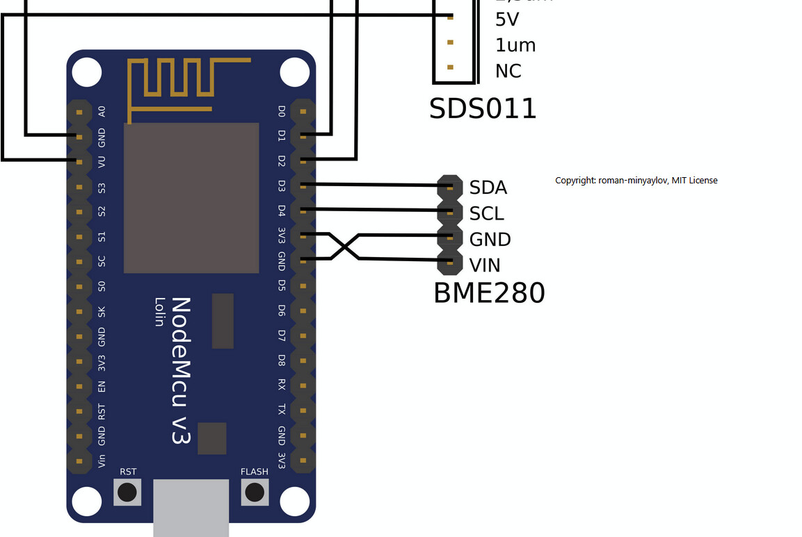

Auf der Weboberfläche kann man unter Konfiguration Oled Display auswählen. An welche Pins müssen SCL und SDA angeschlossen werden? Oder funktioniert es gar nicht?
It is a IIC bus and you can connect them parallel
