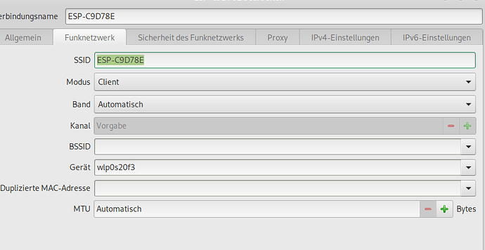

Ich besitze einen ESP 8266. Er verhält sich nicht so, wie in der Anleitung beschrieben. Er spannt ein adhc WiFi Netzwerk auf mit der SSID ‘ESP-C9D78E’. Es wird kein Passwort benötigt. Aber es öffnet sich auch keine Konfigurationsseite. Das adhoc Netzwerk lehnt jede Verbindung ab. Ohne Konfiguration kann ich den Sensor nicht zusammenbauen, geschweige denn anmelden. Was mache ich falsch? Das Flashen ging nur unter Mac OS, nicht unter Linux oder Windows. Benutzt habe ich die vorgegebene Software.

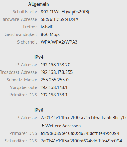

Hier ein Bild des Adhoc Netzwerks. Debian Trixie. Auch die IP ist anders als in der Anleitung angegeben.
Bitte helfen. Wie kann ich meinen esp8266 konfigurieren?

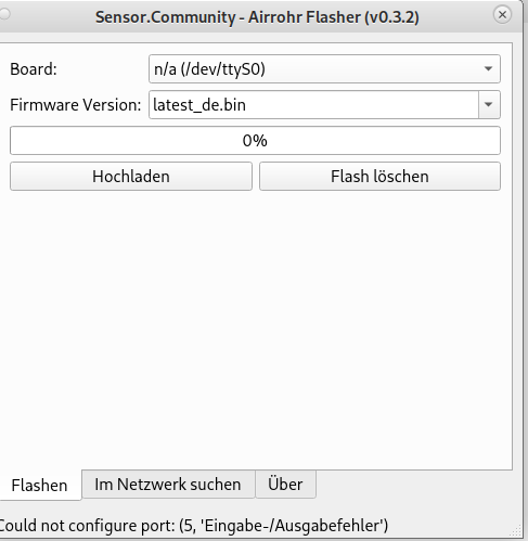

Unter Linux kann ich den Port nicht ansprechen. Es heißt immer Ein/Ausgabefehler.
Ich bin jetzt doch weiter gekommen. Das Problem war das Kabel. Mit einem anderen Kabel hatte ich Kontakt, aber dieses Kabel ist zu lang, so daß der ESP8266 sich immer noch nicht flashen läßt.
